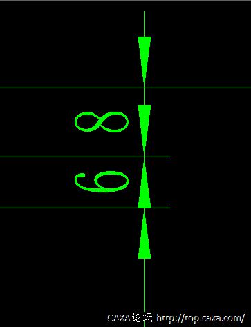

如图,我想把中间的箭头改为圆点,如何进行?

这个标注如何修改?
现在需要把尺寸8、尺寸6中间的箭头换成小圆点,如何操作。我在“标注风格”里设置“箭头2” 为“小点”,所有的尺寸都被改动,而我只需改动一两个尺寸。请问如何操作?

发表于 2013-2-4 10:23:57 | 显示全部楼层
好像这叫特性覆盖。别的不影响,样式也不变。
我一般直接在标注样式中建立样式替代进行标注。
