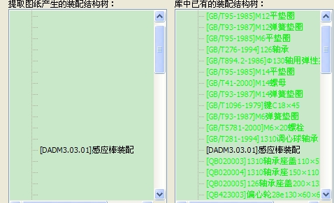

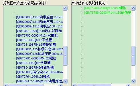

在对结构树中的装配图出库修改后,进行入库操作,提取明细栏中的数据进行更新,而明细栏中的标准件不做修改也被全部显示为新加零件(蓝色)和删除零件(绿色),这会造成很多麻烦。如选择不更新,做修改的明细栏内容不能更新。如选择更新,则会把所有的标准件进行删除,而不会进行重建。结果就成了图3的样子。

标准件在图文档中默认的关键字属性为代号+名称+规格
你看下是否这三个属性里面有为空的,如果提出来的属性,只要这三个关键字属性里有空的,就会认为是一个
新的标准件
可以结合企业实际情况修改:修改标准件的关键字属性,在客户端--》工具-》匹配规则中修改
修改关键字属性为空参与匹配,在服务端全局参数设置里进行修改

规格是空的,所以入库的时候,都当成新的零件。
解决方法:
1。如果,规格都没用内容,
可以  关键字设置成 名称+代号
2。如果 ,有的规格有内容,有的没有
关键字设置成 名称+代号+规格,全局参数里 设置 关键字属性为空参与匹配
