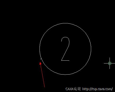

 楼主| 发表于 2013-1-21 21:53:29 | 显示全部楼层
如何把引线去掉呢??
20
325
1755
1755
发表于 2013-1-21 22:17:33 | 显示全部楼层
引线是去不掉的,只能“挤”短,短到目视看不出来的效果就可以了。
另外,在序号的样式管理里设置箭头为【无】。
