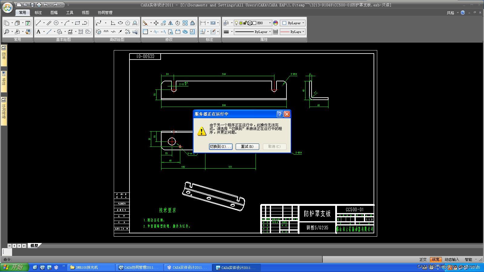

不知在用的各位有无此情况,我司设计部门每个设计者使用电子图板都出现此情况,给设计工作带来N多不便。

有无万能神可以解救呢?

需要知道您采用电子图板是哪一个版本?图文档是哪一个版本?CAXA产品集成是哪一个版本?
你同时使用有哪些CAXA产品?
前期的CAXA产品集成安装后可能会有这个问题,了解上述情况后,可以提供一个解决思路。

看楼主的截图,估计是先用其他软件打开了该文件,没有关闭,又用实体设计带的的电子图板打开该文件,所以就出现了这种现象。可以先关掉独立的其他能打开EXB文件的软件试一试。

所有软件都是2011最新版本,都是在2011刚出来时出现问题,CAXA方说新版本可以解决,到现在用到2011最新版还是如此。
我是直接打开一个新电子图板,在电子图板里打开图纸的。

我司使用电子图板是2011R4,图文档2011R4.1,实体设计2011R4,CAXA产品集成2013
以上为软件公司推荐
