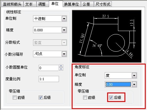

2011的角度标注设定为度分秒,精度设定为0d0'0",在分和秒是0时,后面的分和秒还按0'0"标注,将0压缩后缀选中也不行,这很不好,还不如2007

没有你说的问题,你看这里设置了没有
