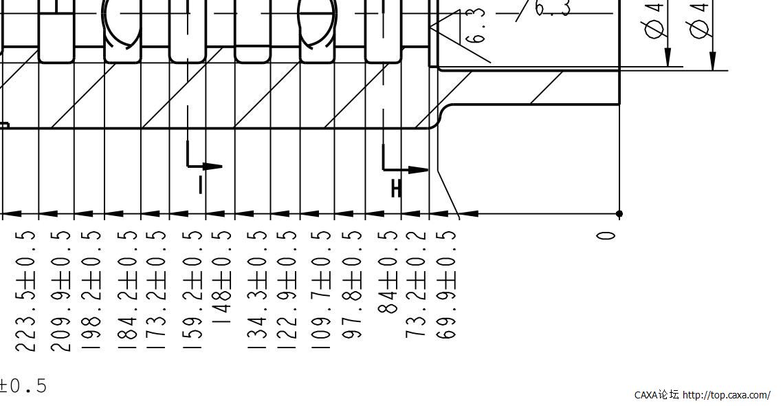

建议标注应增加如下样式的

发表于 2012-12-31 12:50:50 | 显示全部楼层 |阅读模式
这种标注方式,还是经常可以见到的

发表于 2012-12-31 13:32:21 | 显示全部楼层
楼主可以试试坐标标注

发表于 2012-12-31 16:47:21 | 显示全部楼层
楼上正解

发表于 2012-12-31 16:52:48 | 显示全部楼层
确切说是用坐标标注中的对齐标注。

 楼主| 发表于 2013-1-3 08:57:39 | 显示全部楼层
感谢楼上几位,原来软件有这功能!
