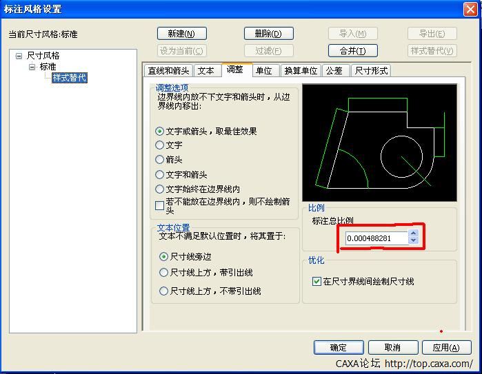

我用的是CAXA2011r4机械版,在制作一个图形时后面的标注不显示尺寸数字,不知为什么?请大家帮忙看看?

样式替代的标注总比例太小了,调大就可以了。

发表于 2012-12-27 10:30:43 | 显示全部楼层
此图纸中设置了样式替代。而样式替代中的标注总比例奇小。导致箭头和文本都无法显示。
只要在样式管理-尺寸风格中将样式替代删除即可恢复正常。
 楼主| 发表于 2012-12-27 10:48:15 | 显示全部楼层
谢谢楼上二位,问题终于解决了。
