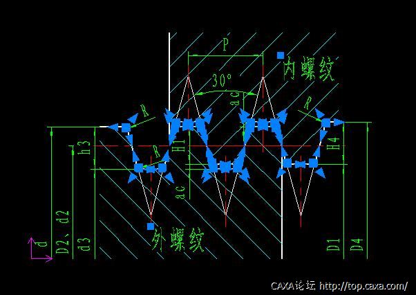

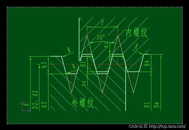

画图时遇到个问题:图画好保存之后,再打开时就无法选中其中的线条了。请帮忙解决一下,谢谢!

无法选中所有图素。

查看一下 拾取选择 吧    记得选择所有  窗选的时候从右下角到左上角

有可能是4楼说的原因,楼主可查看一下 工具→选项...→交互→拾取过滤设置...
还有一个可能,确认一下那些不能选取的线所在的图层是否被冻结了~
