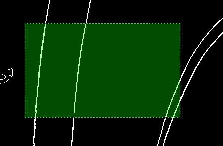

CAXA2009电子图版拾取时不能选择问题
发表于 2011-5-14 15:21:00 | 显示全部楼层 |阅读模式
CAXA2009电子图版拾取时不能选择问题,请教高手
 楼主| 发表于 2011-5-14 15:25:00 | 显示全部楼层
不能选择问题
不能选择问题

发表于 2011-5-14 15:41:00 | 显示全部楼层
您好,首先请确定您的电子图板版本为官网下载的2009r5版本。
http://resource.caxa.com/ZyInfo.aspx?ZyId=288
之后请看下拾取过滤设置是否正确。
如果重新安装上述版本后仍然有问题,可以将图纸打包作为附件发上来看一下。
 楼主| 发表于 2011-5-14 16:27:00 | 显示全部楼层
问题已解决,发现是和我昨天安装的有道词典冲突了,卸载掉货把有道划词文件取消就没问题了
发表于 2012-11-21 15:40:19 | 显示全部楼层
果然!和有道词典冲突!我也遇到了,感谢指点啊
