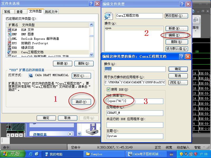

我重装了软件7~8次,每次都使用360清理干净再装,始终无法实现多窗口(同时打开多张图纸,并且可以在窗口中自由切换文档。将图纸进行横向、纵向布局。同时进行多张图纸操作)。同时,我还把文件关联等都重新设定,均无效,这个问题一直没有解决呀。

我使用306把电脑上的CAXA所有文件全部卸载并清理后,重新安装CAXA2009R2工艺版,但结果始终是不能文件多开,需要打开多次(个)源程序,我都重试了5次,还是一样的结果,为何?谁有办法,请指导!
同样,我也使用过CAXA2009R3、R4机械版,他们也会出现这个状况,多数的时候卸载重装就可以解决,但极不稳定,一个不小心,就出现如上问题,即使修复“”文件类型关联”也无效,谁有办法,请指导!

工艺版的2009r2版本集成的是电子图板2009r3,双击文件是不支持在同一个进程中打开的。
电子图板2009r4包括以后版本都将支持,如果出现不正常情况,不用重装软件按照如下步骤操作即可:先关闭电子图板2009r4,删除DDE消息,再启动就可以了。

谢谢WJP的帮助,
原来不是我的一不小心,而是R3软件本来就存在的问题呀,我说嘛,咋一会儿可以实现“多窗口”,一会儿不能实现“多窗口”。
看来不是我的问题!
奇怪的是2009rR3版,如果文件时一个一个打开,就可以实现“多窗口”,如果是一起选中多个文件,然后按回车(像ACAD那样),“多窗口”就失效了。

2009r4版才支持打开文件时框选一批文件同时打开。

2011R1版要怎么设置??
先装的电子图版机械版,然后是工艺版,最后是solidworks2010,安装好以后,DWG格式文件默认打开程序是edrawings。
按上面的方法试过了,没有效果
