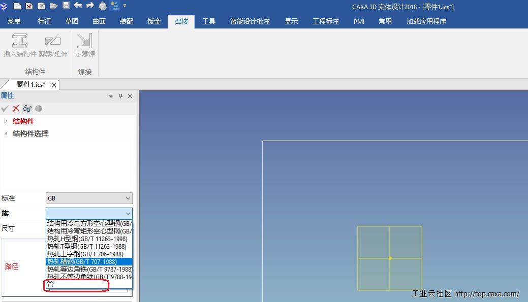

发表于 2017-11-12 11:38:49 | 显示全部楼层
回复 13楼happyrat的帖子
焊接组件里面怎么加入圆管?看了GB里有各种型材,就是没有圆管。

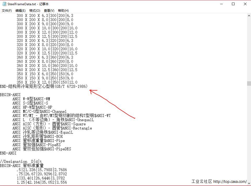

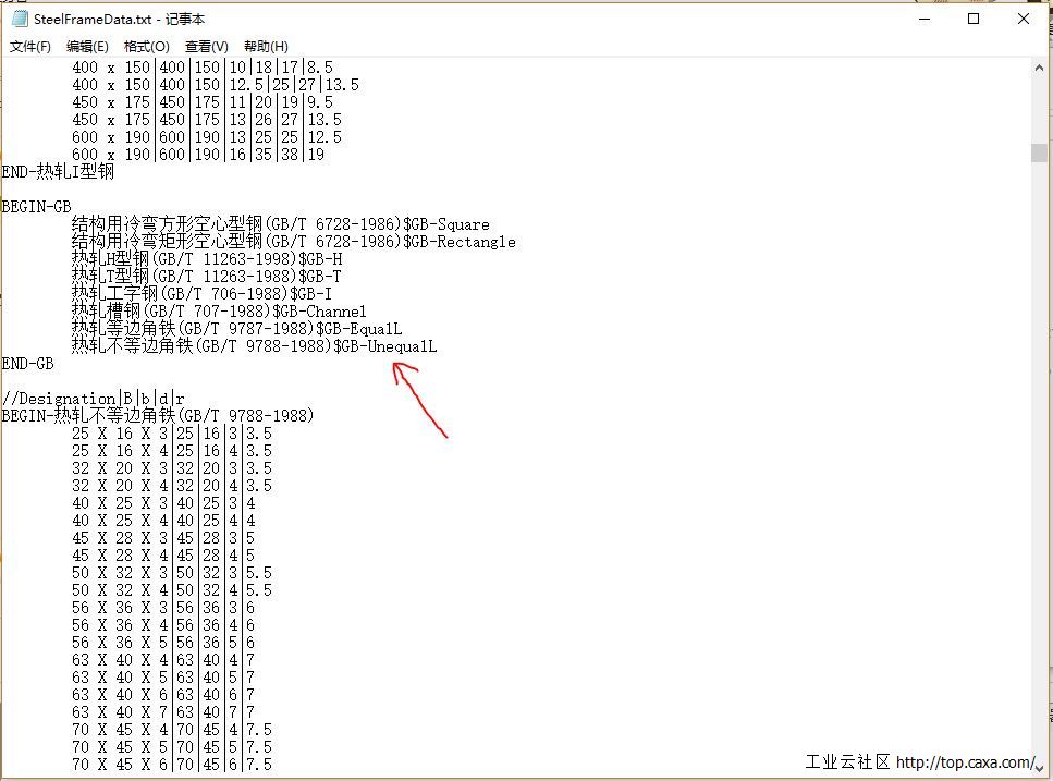

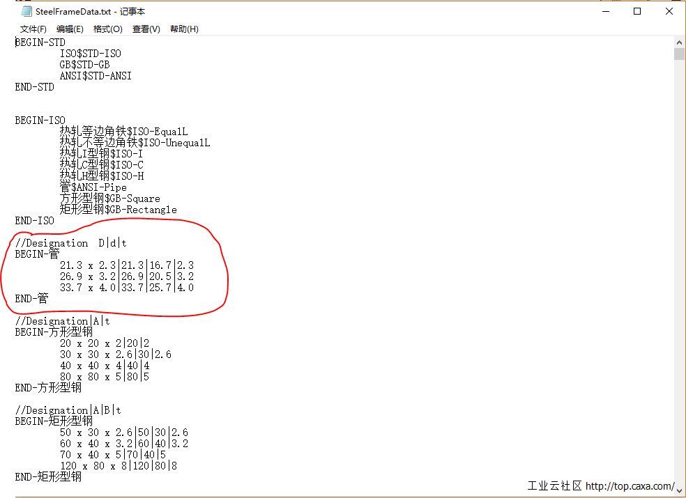

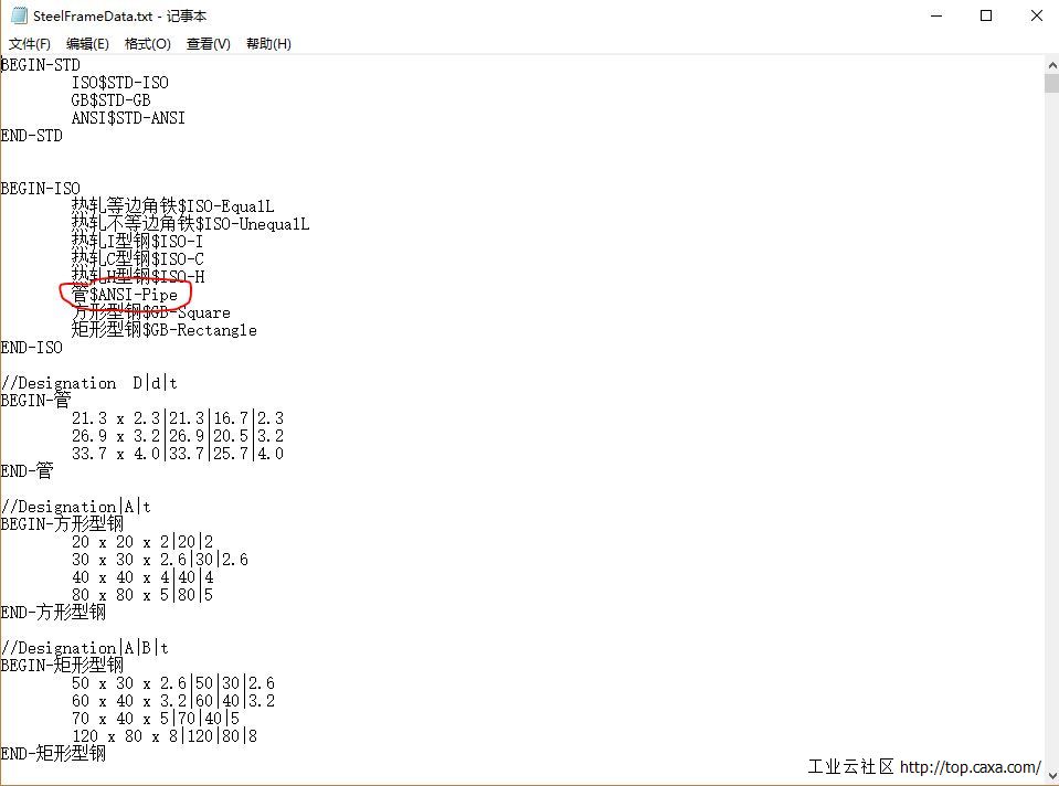

发表于 2017-11-14 09:25:26 | 显示全部楼层
回复 14楼tzqx88的帖子
在程序的安装目录下,有一个SteelFrameData.txt的文件,记录着这些信息
X:\Program Files\CAXA\CAXA 3D\2018\AppData\zh-cn\Steelbars\文件夹下
1.在ISO的分类下,拷贝管的数据
2.粘贴到GB的分类下
3.再找到管的详细信息
4.然后粘贴到GB分类下,信息的后面
5.再启动实体设计,就可以看到了
注意:管的尺寸可以更改,但是格式要和标准的保持一致。另外,不要增加新的类型
