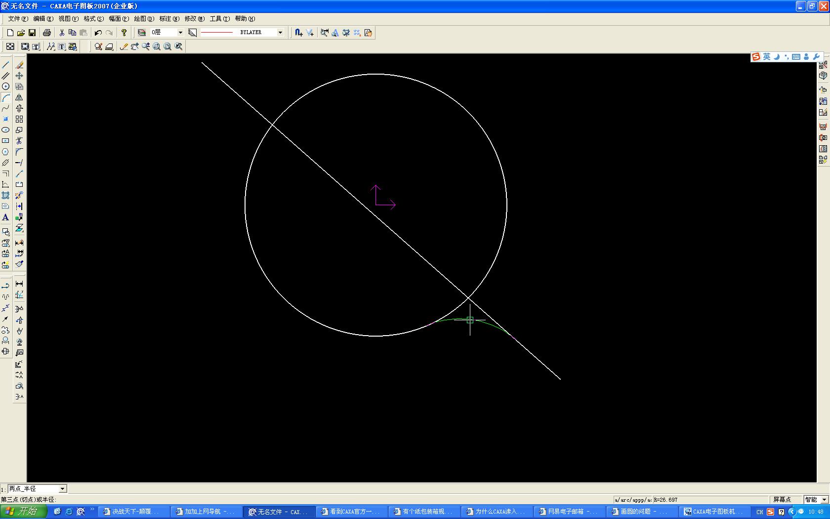

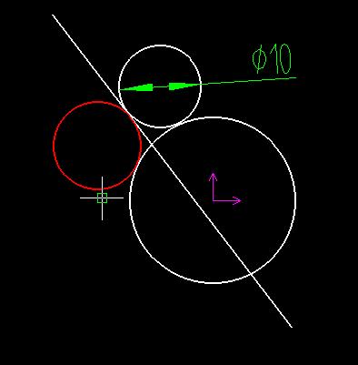

问题如下:
如图,想在红色圆的位置画一个圆,用两点半径,T,T 选中直线和圆的切点,输入半径值5,按回车,圆就跳到上面去了,在圆里面也一样,还有画圆弧也一样。用鼠标点就不会,但是要画准确的就要用键盘输入数值啊。
2007版的就不会。
49
1282
4万
41111
发表于 2010-7-22 10:44:00 | 显示全部楼层
您好!这个确实不对。
2009r5已经解决,近期会发布,请关注
2041
23814
 楼主| 发表于 2010-7-22 10:55:00 | 显示全部楼层
还有个画圆弧的问题
在2007里,用两点半径画圆弧,很容易做到这样,但是在2009里,鼠标一定要靠到线上才可以,否则都是弓面朝外的。

发表于 2010-7-22 11:03:00 | 显示全部楼层
还有个画圆弧的问题
caxadaxia 发表于 2010-7-22 10:55:00
您好,这个问题2009r5也已经解决了
