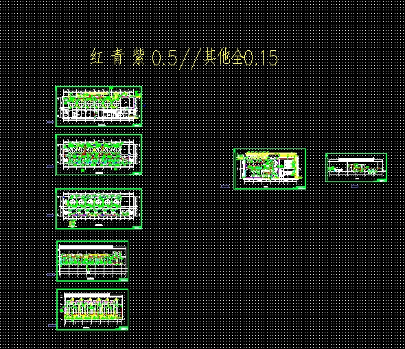

我用电子图板2011r2打开CAD格式的图纸后发现图纸中有很多点,怎么能在电子图板中去掉这些点呢?

发表于 2011-5-12 14:25:00 | 显示全部楼层
当前状态是【栅格】,F6--注意右下角,切换到智能或者导航状态

你重新打开试试,在打开dwg图纸时,当出现“请指定行文件txtd.shx的位置”对话框时,你始终点“取消”,如无图形出现,你再点全屏显示即可。

新建一个图纸 把这个拷过去就好了
这是CAD图纸才会有的问题!
