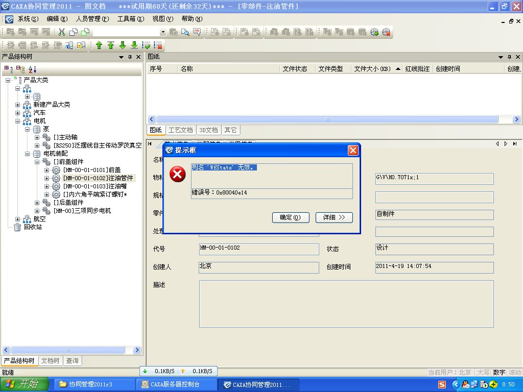

这是在安装图文档2011R3后登录后出现的问题。请帮忙解决一下,谢谢

这个问题我以前碰到过,是服务端的问题,将服务端数据备份,完全卸载干净并重启后再重新装一次,卸载时注意所有相关文件夹也要删除
