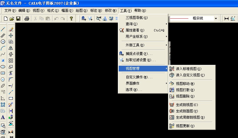

我可以给你说一点,在caxa电子图板的——工具——视图管理——读入标注视图,——把制造工程师里的图读入,就行了,好像只有2007
