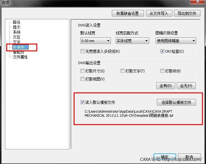

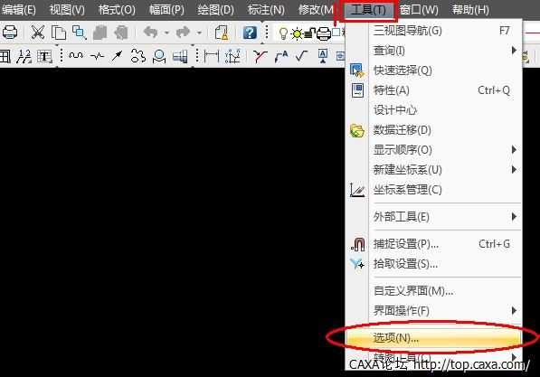

在实施电子图板的时候大多数客户要重新定义模板,定义好的模板放在模板目录下面就可以直接使用。但是直接打开以前dwg图纸的时候并不能把定义好的模板带过来。想要使用之前定义的模板,还要再“导入模板”。这里我把南京黄后忠黄工教我的方法分享一下,当是借花献佛了。
打开电子图板,“工具”——“选项”——“数据接口”,勾上“读入默认模板文件”,然后选择默认的模板即可。再打开dwg图纸就会自动加载默认模板中的所有样式。

发表于 2012-11-20 16:31:17 | 显示全部楼层
多谢楼主 解决了我的问题
