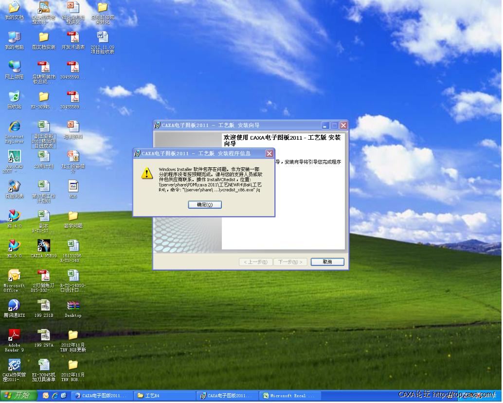

同一个安装包,有的电脑可以安装 ,有的就是装不上,360度雪地打滚跪求助。

软件是工艺图表2011R3,我也试过R4都不行,电脑配置应该可以的,xp 系统 ,机械版都是可以装上的

进入安装盘目录\Installs\CAXA DRAFT PROCESS下,手工安装vcredist_x86.exe这个文件后,再做安装试试

手工安装vcredist_x86.exe   还是不行,提示修复未成功!还有没有别的办法啊,救救我吧,我这里有好几台电脑出现这样的情况。

一般是由于本地的 microsoft  VC++2010 安装错误,把它卸载了用工艺路径下面的vcredist_x86.exe重装一下,就可以装工艺了。

还有一种可能是,操作系统中windowsinstaller版本太低,到网上下载一个windowsinstaller3.1以上版本,试试
