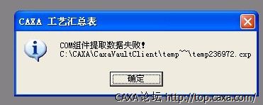

我的版本是,工艺图表,汇总表是2007的,图文当是2008的
我是低版本先装再装高 版本
结果汇总是跳出
这个问题已经折磨我一个星期了,每天装,卸载,只成功过一次
希望老师们给与帮助

请确认一下组件的版本号
把这个cxp另存出来,然后再在工艺汇总表中提取看看。可以采用其他cxp提取看一看。如果只是那张图纸有问题,那证明组件没有问题,是图纸有问题。
对于图文档2008系列,请特别小心组件升级。图文档2008中只有2008r3.2支持组件的升级。其他版本只能使用自带的组件。
