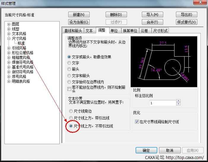

标注直径时,想将尺寸挪个位置,尺寸线只有一半了。

标注的时候看看立即菜单选项,是不是正确

楼主使用的是哪个版本的电子图板?2013r1版可以在标注风格里进行设置的。(见下图)

我前两天也出现了同样的问题。你试试再新建一张新图,画圆标注直径后,挪动直径上的数字看看尺寸线还是全的不,如果是全的,那把你的图纸复制到新建的图下面就可以标注直径尺寸,并且尺寸值挪动后也不会出现问题。
问题是解决了,可不知道是图纸上的问题还是软件的毛病,按说图纸在2007里把直径挪动后也没有出现尺寸线缩短的现象。我用的是2013R1,XP系统。
也可能是我没有检查老图上的设置,而新打开的图设置就是对的。
