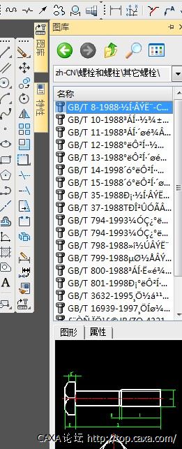

QQ截图20120915105419.jpg 如图示,在别的电脑上没有问题,这台win7旗舰版就有问题。另外,UG界面菜单栏全是乱码。谁知道怎么回事啊?
 楼主| 发表于 2012-9-15 10:57:40 | 显示全部楼层
个人感觉是系统字体问题,已经把另外一台电脑的简体字体拷到系统里去了,还是不行。

win7本身没有仿宋体字库,请自行安装。

把caxa里的字体拷贝到系统字体库里看看

那我安装个仿宋体试试
发表于 2021-3-24 11:08:04 | 显示全部楼层
我的是属性中,规格是乱码
