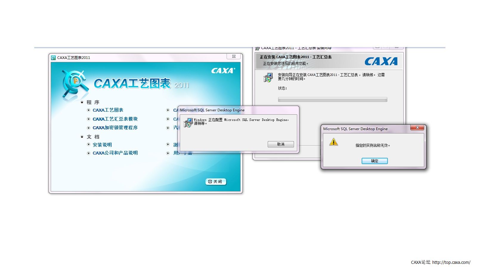

我安装工艺汇总表怎么能出现这种情况 求解

这是什么情况啊

请问楼主电脑中是否装了SQL

应该没有

装工艺汇总模块之前必须要有数据库(SQL)支持,工艺汇总表数据库的定制会用到SQL,你可以装SQL2000、2005、2008都可以。

在网上下载吗

网上有下的,你也可以自己去买个安装光盘。

可能是以往安装过,如果有老版本的数据库,就不要管它,继续安装下去。

我是第一次安装
