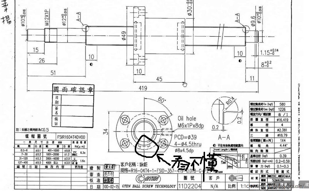

帮忙看图纸(网上下载的丝杆图纸)

发表于 2012-9-8 11:50:00 | 显示全部楼层
下载的少一个丝杆母的图吧,你标的那东西应该是丝杆母上的导珠槽之类的,没有丝杆母图,中间的导珠槽都加工不出来,但这不影响丝杆(本件)的加工。只是个人意见,仅供参考。
