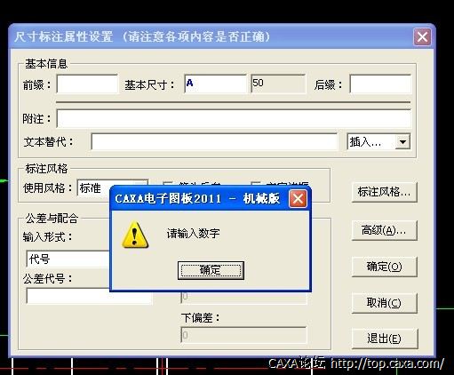

最近我有一个图形外形相同,尺寸不同,我想把尺寸改为字母,改不了,这是为什么啊,请各位高手指点,如何改?谢谢

应该把那个"A"填在 [文本替代] 窗口才对!

 楼主| 发表于 2012-8-3 19:21:01 | 显示全部楼层
明白了,谢谢你师傅!

应该在[文本替代] 窗口中用"A"填上 才对!

老版本可以的,新版本改进了。因为尺寸不可能是个字符
