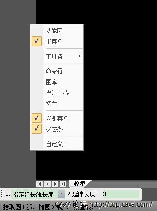

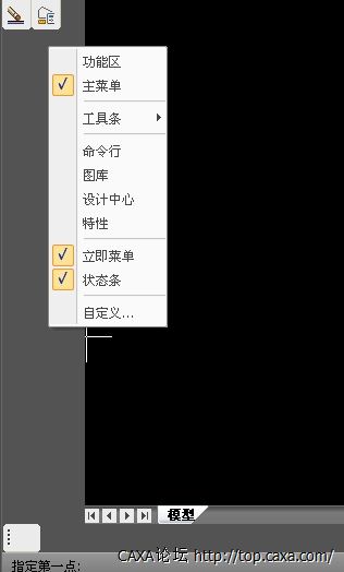

发表于 2012-7-19 14:36:30 | 显示全部楼层 |阅读模式
我用的是2011R3机械版,软件出了点问题,立即菜单有些命令不能用了,如我现在没办法画角度线,只能画两点线,求高手帮忙解答下这个问题!!
2042
23829
发表于 2012-7-19 15:41:16 | 显示全部楼层
工具--选项--交互,看看交互模式是不是立即菜单风格
还有,可以直接用角度线命令的,只要直接添加上直线工具条即可。
真的不能搞定,重装caxa
2074
17664
发表于 2012-7-19 19:10:56 | 显示全部楼层
直接发Line命令,立即菜单才有其他直线命令选项,如果直接发其他直线命令,立即菜单就无法选线的类型了。如发LPP两点线命令,立即菜单中就无法选择角度线、法线/切线等其他直线类型。这是软件机制,楼主是不是这种情况?
发表于 2012-7-20 09:28:51 | 显示全部楼层
直接重新安装一下,什么问题都解决了!
2503
14721
发表于 2012-7-20 11:14:18 | 显示全部楼层
一般先尝试删除临时文件夹(X:\Documents and Settings\XXX(用户名)\Application Data\CAXA\CAXA DRAFT MECHANICAL 2011)看一看,

回复 2楼caxadaxia的帖子
已经证实,完全可以!谢谢
212
212
发表于 2013-4-24 15:01:59 | 显示全部楼层
谢谢  您说的解决方法很好用
