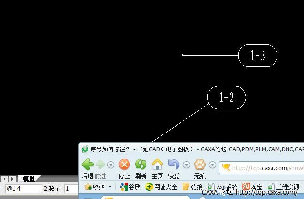

图1

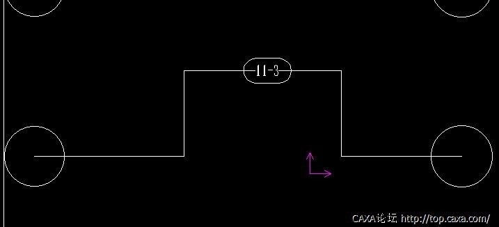

图2
我是搞液压的,做配管图的时候遇到同种型号的几个胶管,想用序号标出来。
如:
                                    数量   序号
8mm内径的胶管共有:5根    1
12mm内径的胶管共有:10根    11
在绘制配管图的时候需要标注,某一根为第1种胶管的第2根,就要标成如图1的样子。
在绘制配管图的时候需要标注,某一根为第11种胶管的第3根,就要标成如图2的样子。
11的圈太大了,能变成圆的不,另外标序号时如何取消引线。

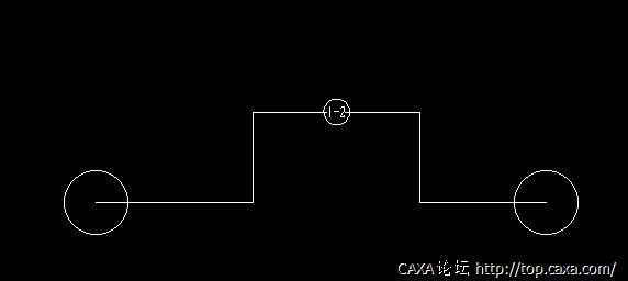

发表于 2012-7-19 12:23:16 | 显示全部楼层
这样标 不如自己画个圈里面写数字

 楼主| 发表于 2012-7-19 21:46:13 | 显示全部楼层
回复 2楼WIN的帖子
后面设计到统计有多少根管子,用序号出的明细表后期好处理,另外,画个圈 写数字工作量太大~完全机械化的工作~很没劲~

发表于 2012-7-19 22:09:42 | 显示全部楼层
3楼正确,楼主要的序号方式Eb2011可以实现,但没有引线做不到,没有引出圆点可以,这样可以做到视觉上不影响。
