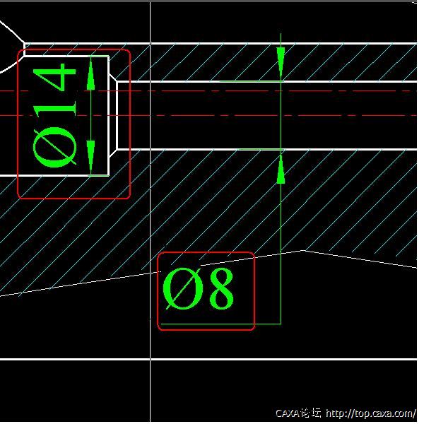

如图¢8的尺寸怎么才能不在尺寸线内也是头朝左啊(尺寸14的那个方向),

将水平标注改平行标注吧

1、创建一个小字号的标注风格并设为当前,然后对其进行标注。具体新建多大的标注风格请楼主不妨自己体验一下而定。
2、选中——右击——特性——修改一下标注参数。
 楼主| 发表于 2012-7-16 15:59:02 | 显示全部楼层
回复 4楼laoxu1112的帖子
立即菜单?

左下角的,“文字水平”改成“文字平行”
