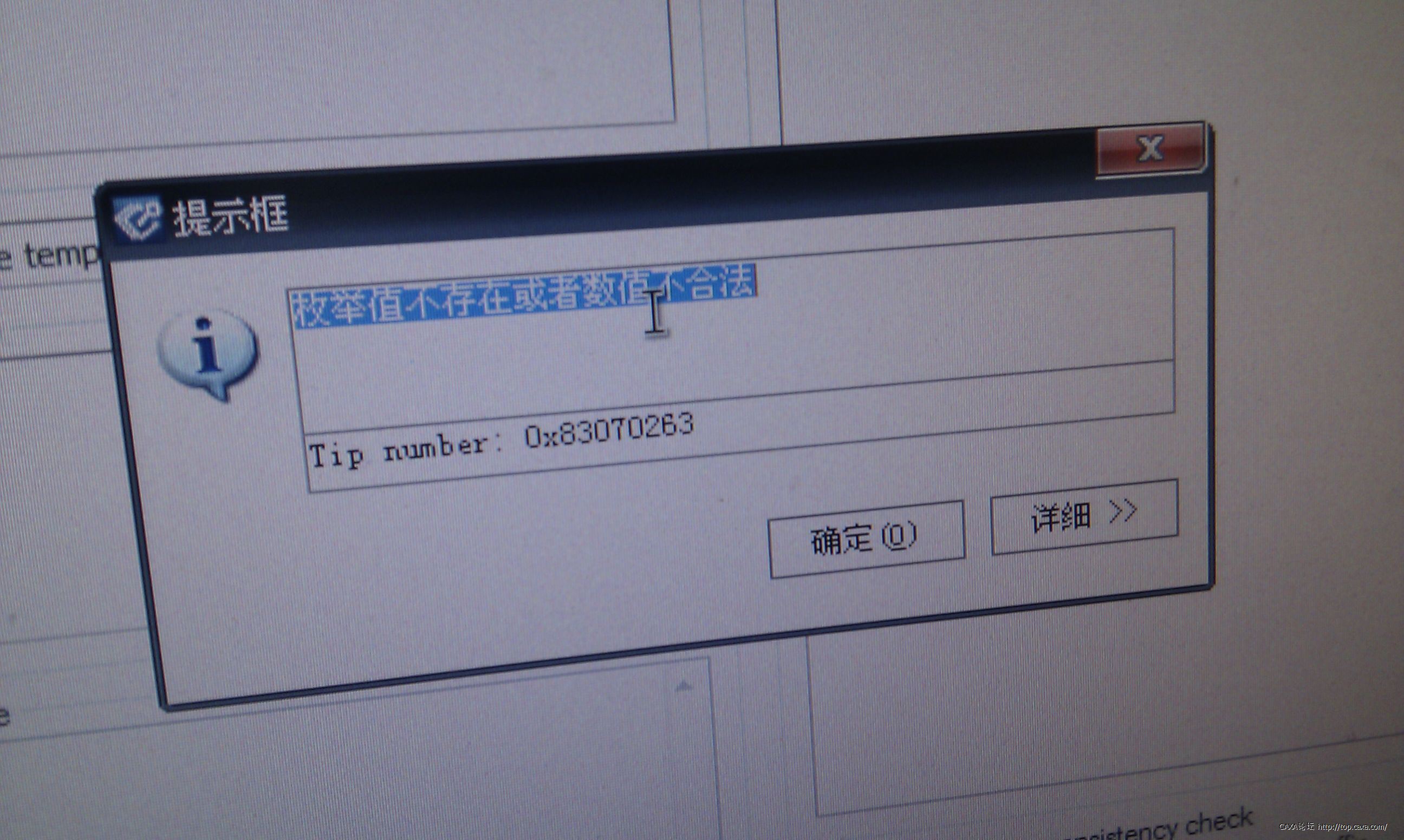

客户为英文版32位操作系统,主要在批量入库图纸的时候,点击提取按钮有此提示。提示”枚举值不存在或者数据值不合法“

安装的什么版本图文档?
好像没有装成英文版本。

另外,是否 图纸上明细表序号上有非数值型的,如a.1,b.1   ?

装了英文版本也装了中文版  明细没有a.1数值,反正搞不清楚 最后跟客户解释英文系统不支持,客户就换成中文系统 就搞定了    谢谢解答啦

英文版也试过了,也不行。而且在另外一台英文系统的笔记本上,同样的操作,不同的错误提示是“文件格式不对”

换了英文版的图文档,还是不行
