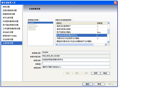

五菱柳机是生产汽车发动机的专业公司,有较高的技术含量,企业要求一个用户,如果没有浏览一个产品的权限,在点结构树时,这个产品的结构树不应该展开,而不是展开结构树,在他点一个节点时,系统才提示:你没有权限。

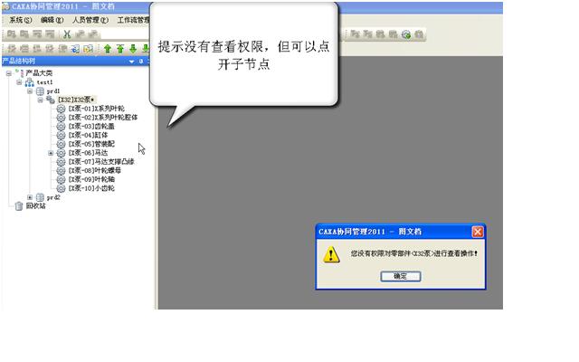

    效果1:无权限,但展开树节点

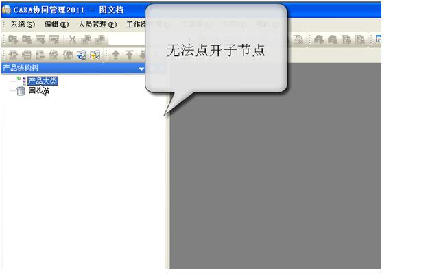

效果2:无权限,不展开树节点
