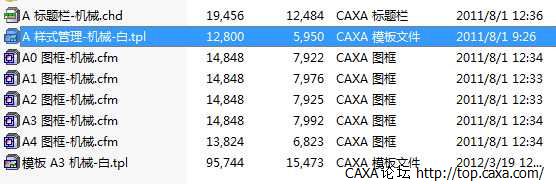

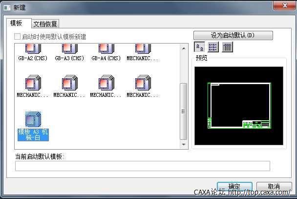

发表于 2012-6-28 12:34:10 | 显示全部楼层
如下是我的模板,在新建文件是可以直接选取

发表于 2012-6-28 12:35:38 | 显示全部楼层
自己定义的模板格式如下:

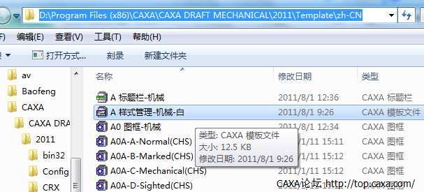

发表于 2012-6-28 12:37:02 | 显示全部楼层
定制好的文件放在CAXA的安装目录,我的如下:
