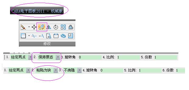

2011的平移复制后怎么成块了?还要分解,原来没有碰到过,这样好不好?

平移复制命令功能在立即菜单中默认是保持对象原态的,也有选择“粘贴为块”选项,根据实际需求灵活选择。

 楼主| 发表于 2011-4-1 07:25:00 | 显示全部楼层
zkfan 发表于 2011-4-1 0:49:00
谢谢,指点!
