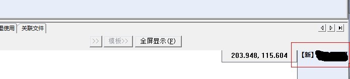

举个例子:
用名称为《机械加工工艺卡片》的模板做好工艺,并导入图文档。
而后又将模板文件名称修改为《【新】-机械加工工艺卡片》,
模板内容做了小幅度调整。
        前期用《机械加工工艺卡片》导入图文档库的工艺文件名称
如何随模板名称变动同步更新?如果要将图文档库已入库的工艺
文件名称更新过来,应该怎么操作?如果不更新,会不会影响已
导入数据的汇总?

要将图文档库已入库的工艺文件名称更新过来,应该怎么操作?
    选中文档,使用“属性编辑”功能。
如果不更新,会不会影响已导入数据的汇总?
    不会,工艺汇总是根据工艺文档里的内容来汇总的。

属性编辑  这个功能我知道.竺工,我想问的是我上图中 红色框内的名称如何编辑?
不过昨天我研究出来了,将已经入库的文件出库后在工艺图表中修改再入库.
不知道还有没有别的办法?
不知道还有没有别的办法?
fnhui 发表于 2011-3-31 8:34:00
你的操作是对的,图纸内容的变化必须出库后修改。
