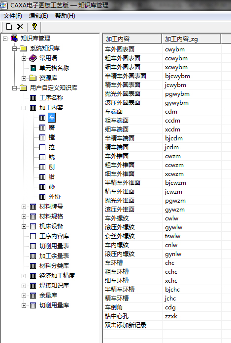

caxa电子图板工艺版具备知识库功能吗

您好,CAXA电子图板工艺板具有知识库功能,知识库除了默认常用的工、装、夹、具,车铣刨磨,加工内容、材料牌号等信息外还支持企业自定义信息,双击就可以进行编辑。

知识库还可以与卡片表格设置关联关系,在填写时自动选择知识库对应内容。
