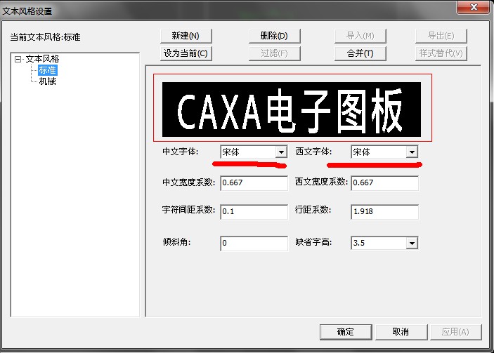

新装的win7系统,CAXA里的字体好像有点问题,直观一点说就是“宋体”全显示成“黑体”了,有没有遇到过?
全部拷贝一个全新的CAXAFont也没能解决, 难道遇是win7的字库有问题了?

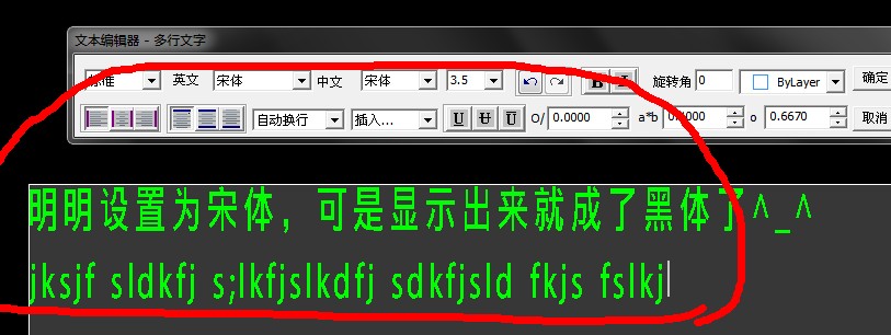

 楼主| 发表于 2011-3-16 15:12:00 | 显示全部楼层
实际效果

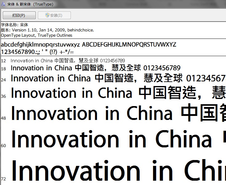

 楼主| 发表于 2011-3-16 15:27:00 | 显示全部楼层
Win7的问题,在win7里的宋体和以前概念中的宋体不一样,感觉像黑体!
这个问题应该能解决的,替换win7的“宋体”就行了,应该是这样的!

 楼主| 发表于 2011-3-16 17:20:00 | 显示全部楼层
没有啊……我这里试了一下,Win7里宋体还是宋体啊!
Win7的字库仿宋变了我知道,没有仿宋_BG2312了,换了一个叫仿宋的大字体。貌似字型和原来的也不太一样了,不过宋体似乎没什么变化的样子。

 楼主| 发表于 2011-3-18 14:07:00 | 显示全部楼层
问题已解决,下载仿宋-GB2312字体重新安装后问题解决!
