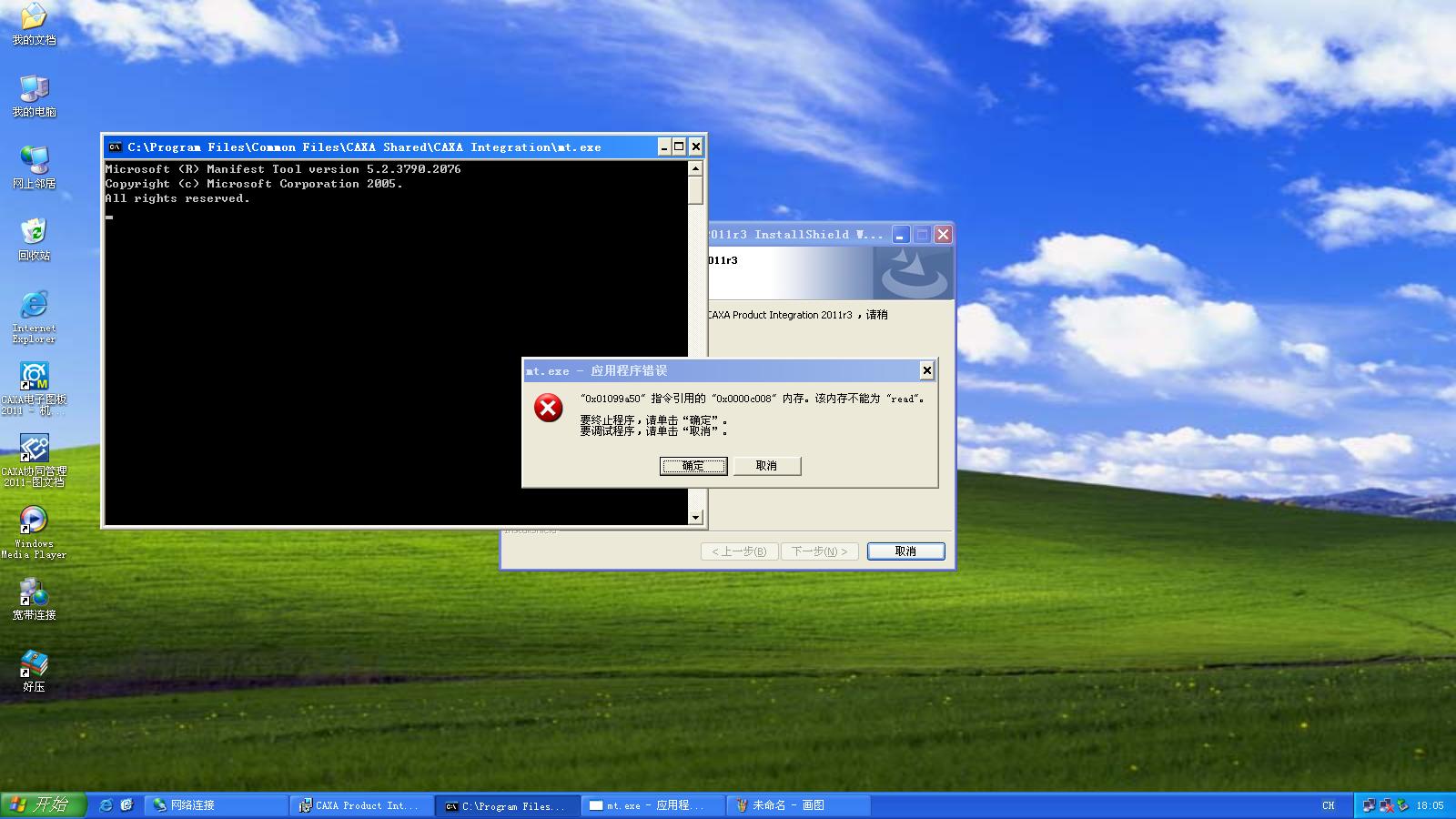

就是在安装电子图板集成时总是报这个错,导致集成安装不上。其实有时候使用软件时,也会报类似内存不能为read的错误,请高手指教,谢谢。

此错误在部分机器上出现,一般由于以下原因造成:
1.NET问题。要重装.NET Framework 4.0 Client Profile,重装后最好重启一下计算机。
2.内存少,或是C盘空间不足。清理磁盘。
3.杀毒软件冲突。关闭杀毒软件即可。
如果以上方法无法解决,可以从安装正常的机器上将电子图板的主程序CRAFT_M.exe复制过来覆盖,也可以解决。

谢谢,已经解决。
