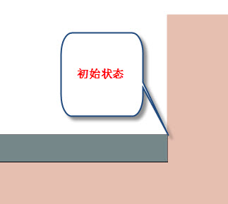

不带料折弯:直板部分和折弯部分是分离的,可以单独编辑带料折弯:直板部分和折弯部分默认是一起动的
下图是折弯、向内折弯、向外折弯的区别
