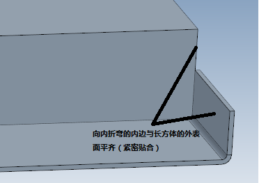

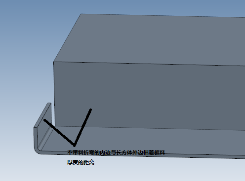

发表于 2011-3-14 15:19:00 | 显示全部楼层
如图
png
png
png
png

发表于 2011-3-14 15:42:00 | 显示全部楼层
向内与向外和不带料的向内和向外,进入包围盒状态时,拖动手柄,所呈现的状态不同。
