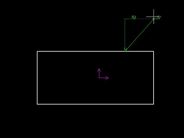

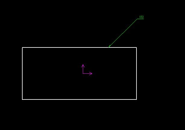

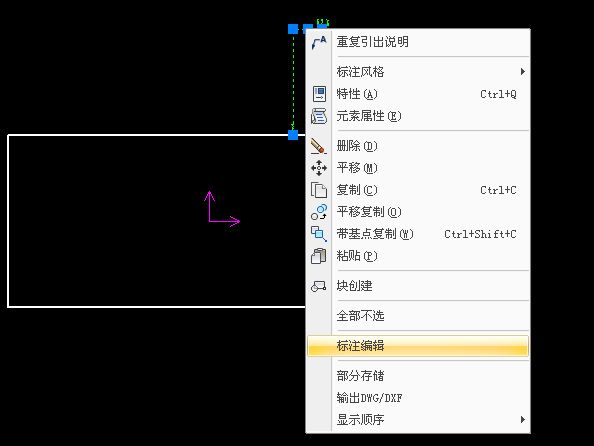

电子图板2011r2标注里的引出说明好像有问题,过去直接可以拉到需要的位置,可现在不行了,需要二次标注编辑才可以任意拉到位置。请看截图

寇老师:你拾取的是上端的直线,如果拾取点(我一般用屏幕点或最近点)就可以倾斜了。不过,这确实是个问题。
