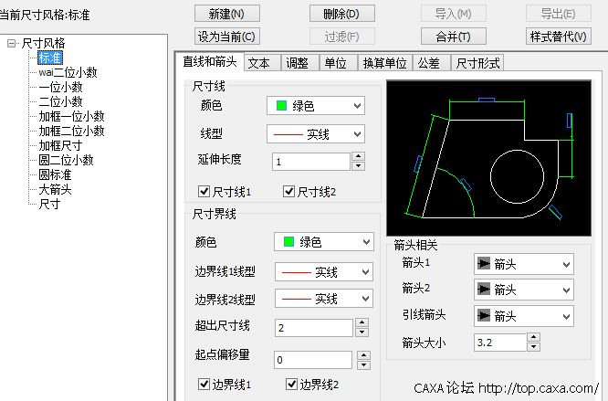

1.附件是2011R2实体设计的绘制的2维图纸,打开后显示的尺寸818.18±0.05尺寸,其实是8.18±0.05。只有拖拽或编辑下才能正确显示。这个是被编辑的尺寸,用文本替代的方式编辑的。打印出来的图纸尺寸也是818.18±0.05。
现在的严重问题是,不知道有多少图纸中多少尺寸是这种现象,那么大量的图纸尺寸不可能每个都去拖拽编辑。
怎么办???急呀,能不能有简单的办法刷回正确显示。

这个尺寸实际是8.18..,显示数据是错误的
Lz的图是怎么做出来的,里面怎么这么多杂乱的风格。
png
png
感觉不像是caxa直接画出来的。是不是用什么别的软件做了投影,又打散了视图

实际尺寸是8.12,8.18显然也是错误的,
应该不是原装的caxa文件吧,
标注个正确尺寸,那后用特性匹配,应该会正确显示。

1.这是从一个大图上把问题尺寸截下来的,当然风格多了,这应该不是问题所在吧。
2.现在的严重问题是,不知道有多少图纸中多少尺寸是这种现象,那么大量的图纸尺寸不可能每个都去拖拽编辑。
3.特性匹配是要有针对性的。难道把所有的尺寸来一个特性匹配吗,不理想哪。
4.我们公司有N多人用这软件,就1台电脑的程序发现这个现象,应该是软件内部问题。

未必是软件问题。需要查看原始文件。这个文件是如何制作出来的?能否提供一下原始文件?
或者说一下如何操作可以重现此问题?

是不是从其他格式如dwg另存过来的?如果是请提供一下原始的图纸.
