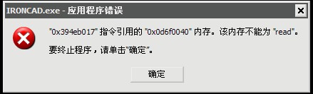

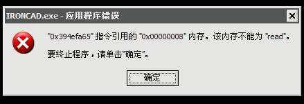

下午突然出现软件无法启动的问题,尝试观察了一下,2011机械版,包括实体里的工程图,都无法启动,在实体里干脆就没了图板的启动链接了,最先发现是在机械版里,重新安装了至少3遍了,还是没解决问题

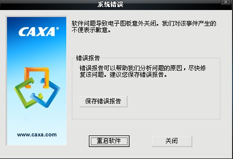

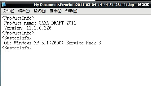

 楼主| 发表于 2011-3-4 15:17:00 | 显示全部楼层
这是报错文件,好不容易才保存下来了,画面太快,一闪就过了
难不成要我重做系统

发表于 2011-3-4 15:58:00 | 显示全部楼层
可以通过删除实体设计的配置文件来试试,具体的文件目录如下:
XP系统:C:\ Documents and Settings\登录用户名\AppData\ Caxa

 楼主| 发表于 2011-3-4 16:11:00 | 显示全部楼层
王经理问题解决了,我发现这一段在论坛里有好多问题都 要通过删这个配置文件来解决,有时间的话请给大家扫扫盲吧,这个配置文件的组成情况及作用,我是全部删的,应该不是这种方法的,全部删除的话会出现什么情况?

发表于 2011-3-4 16:16:00 | 显示全部楼层
可能是系统异常后导致错误的配置参数存入,导致每次启动都读这个错误的参数造成的

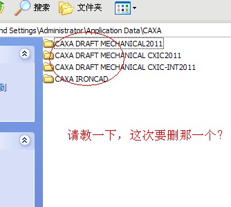

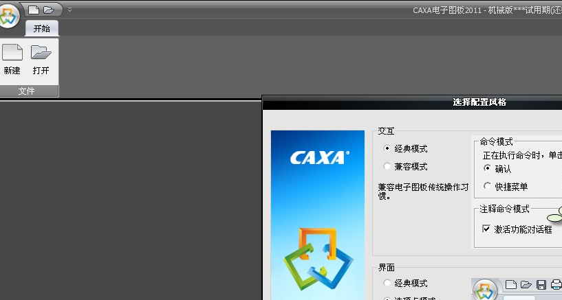

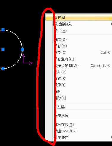

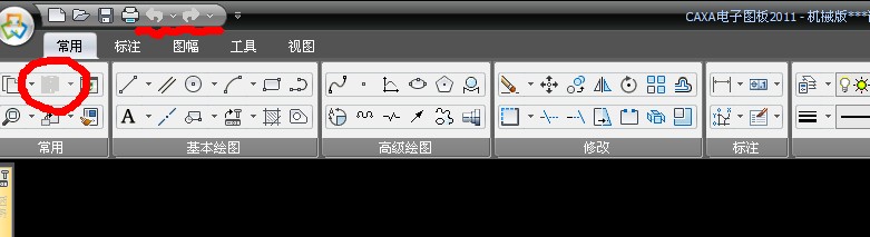

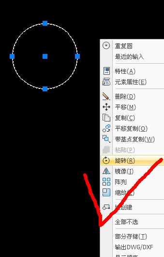

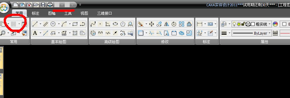

 楼主| 发表于 2011-3-4 16:24:00 | 显示全部楼层
这是刚刚的截图,在图板和实体图板中出现了不同程度的无图标现象,记得在有个帖里也是要删配置文件解决的,先上图看看
这是图板里的右键,好像是正常的
这是图板里的右键,好像是正常的
刚才我是全部删除了配置文件,现在又自动重新生了,类似这种情况,我想解决无图标问题的话,请教一下应该删那个?

 楼主| 发表于 2011-3-4 16:25:00 | 显示全部楼层
这样的问题很是有趣
在刚开软件时,撤消键应该是灰色的吧,现在的话是缺少这个键的,还“粘贴”键应该也是这样吧

发表于 2011-3-4 16:34:00 | 显示全部楼层
全删了吧,每次启动软件如果没有发现原来的配置文件就会按默认设置生成新的配置文件
