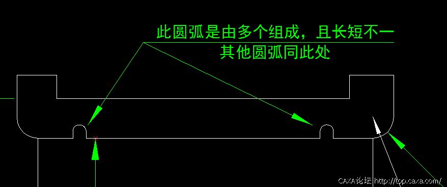

大家帮我看一下,空白地方不能填充是什么问题。

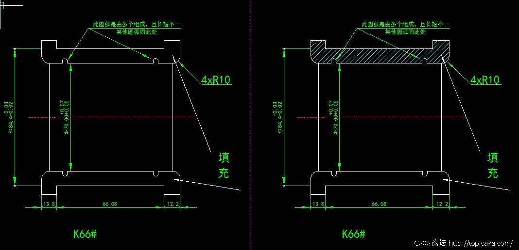

发表于 2012-5-28 19:58:00 | 显示全部楼层
楼主似乎没有仔细研究
png
png
65
979
社区专家
39964
发表于 2012-5-28 20:00:00 | 显示全部楼层
要多折腾

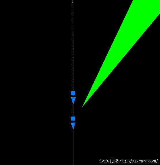

发表于 2012-5-28 20:06:00 | 显示全部楼层

发表于 2012-5-30 23:09:00 | 显示全部楼层
徐哥的  侧漏  是亮点
还是要检查是否封闭和重叠
