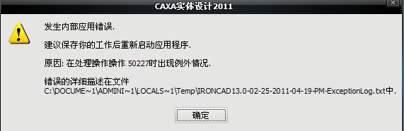

如题,在对一个装配文件进行真实渲染后报错!
报错记录如下:
***Exception Report Number[BuildNumber:10246] 3
IRONCAD.exe caused an EXCEPTION_ACCESS_VIOLATION in module 3ipub31.dll at 001B:06FADD0D, DllUnregisterServer()+46568 byte(s)
EAX=19740040  EBX=19AE0260  ECX=3DE20008  EDX=00D4F9E4  ESI=00D4F9E4
EDI=0E72CCA0  EBP=10B1CBC8  ESP=00D4F9A0  EIP=06FADD0D  FLG=00210202
CS=001B   DS=0023  SS=0023  ES=0023   FS=003B  GS=0000
001B:06FADD0D (0xA0002EAC 0x5C1E5824 0x3DE20071 0x11CF922D) 3ipub31.dll, DllUnregisterServer()+46568 byte(s)
****Exception String: In HaveAnyRelations
***Exception Report Number[BuildNumber:10246] 4
EAX=19740040  EBX=19AE0260  ECX=3DE20069  EDX=00D4F96C  ESI=00D4F96C
EDI=0E72CCA0  EBP=10B1CC28  ESP=00D4F928  EIP=06FADD0D  FLG=00210202
001B:06FADD0D (0xA0002EAC 0x5C1E5824 0x3DE200F8 0x11CF922D) 3ipub31.dll, DllUnregisterServer()+46568 byte(s)
****Exception String: 设计环境浏览操作引起例外发生.
***Exception Report Number[BuildNumber:10246] 5
IRONCAD.exe caused an EXCEPTION_ACCESS_VIOLATION in module atioglxx.dll at 001B:690491BA, DrvDescribePixelFormat()+0026 byte(s)
EAX=00000000  EBX=89010F2A  ECX=000046DB  EDX=5EFBC6E0  ESI=00000000
EDI=00000000  EBP=00D4E240  ESP=00D4E218  EIP=690491BA  FLG=00210202
001B:690491BA (0x89010F2A 0x00000003 0x00D4E2D4 0x00D4E2D0) atioglxx.dll, DrvDescribePixelFormat()+0026 byte(s)
001B:5EF36618 (0x00000000 0x00000000 0x00000028 0x00000000) OPENGL32.dll, wglDescribePixelFormat()+0151 byte(s)
001B:77F26366 (0x89010F2A 0x00000000 0x00000028 0x00000000) GDI32.dll, DescribePixelFormat()+0046 byte(s)
001B:15D3C164 (0x0BCD98E8 0x0000000A 0x0BCD6738 0x0BCD6738) hoops1813_vc80.dll, HD_Standard_Name_Font()+416484 byte(s)

发表于 2011-3-1 08:53:00 | 显示全部楼层
是每次执行渲染功能都出现这个错误码?请具体说明一下你使用的版本,显卡的类型
2503
14721
发表于 2011-3-1 08:56:00 | 显示全部楼层
请确认您所选用的渲染模式是什么?如果不是OpGL或software模式,请尝试用这两种模式试一下。如果您问题仍重现,请提供一下图纸以及显卡型号。多谢

 楼主| 发表于 2011-3-10 13:11:00 | 显示全部楼层
wangchaofeng 发表于 2011-3-1 8:53:00
不是每次都出现的,我发现是对部分文件操作时才出现这样的情况,现在可怕的是,原来的那个总装配体都打不开了,这个问题必须要得到解决,不然的话想抛开SW用CAXA实体的想法只敢是个想法了,以前都用的没问题。
今天整理了部分源文件上传,看能不能解决这个问题
