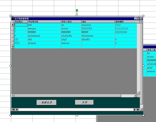

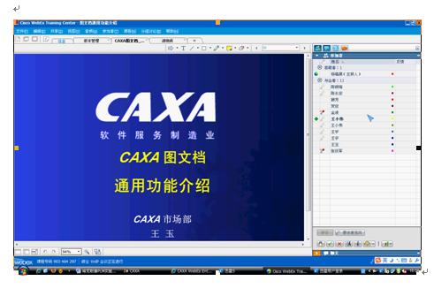

如题,从excel表中复制图片粘贴到电子图板中,提示栏一闪而过之后就没有反应了,09r2与09r4均有此问题,而word中的是没有问题的,经过测试,发现与图片的状态有关系,excel中图片的状
态为
excel表中的图片一周是小圈圈
excel表中的图片一周是小圈圈
word中的图片为
word中的图片一周是正方形实心框
word中的图片一周是正方形实心框
                 也就是说周围是小圈圈的图片插入没反应,而正方框的正常插入

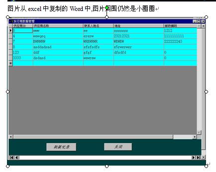

excel表中的图片一周是小圈圈,而word中图片周围是正方形实心小框,  但是将excel中小圈圈的图片复制到word中仍然一周是小圈圈,再复制到电子图板中也是不成功的,如下图
由此看来,图片一周是小圈圈的图片插入失败,图片一周是实心小正方形的图片插入正常,正常插入到电子图板中应该提示:
但是复制粘贴小圈圈的图片的时候此状态一闪而过就没反应了

王工,您好,感谢您的分析,此问题与您反馈的另外一个帖子“关于从Excel表中复制图片粘贴到电子图版2009中失败的问题!! ”问题重复,我们会一并处理。此贴关闭。
