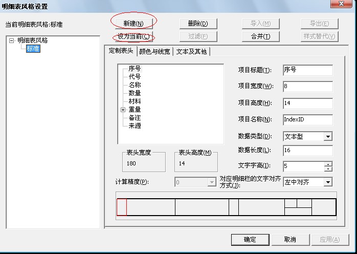

怎么没有定制明细表功能了!还有怎么把明细表中的“代号”改成标准号呢?重量加单位呢?

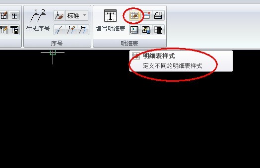

有的啊,在图幅下有个明细表样式,可以设置明细表样式

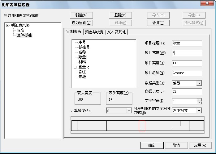

不知是不是要改成上面那样,仅供参考。
