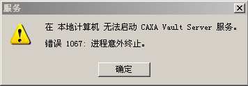

今天在FTP新下载的2008r3.1工作流版,装上以后重启无法启动服务。
手动启动服务报错如下图所示:
(工作流服务可以启动,数据库正常)

 楼主| 发表于 2010-6-1 19:46:00 | 显示全部楼层
回复 2# rcp 的帖子
就是server2003, 明天试试,谢谢啦!~非常感谢,

 楼主| 发表于 2010-6-2 20:01:00 | 显示全部楼层
回复 2# rcp 的帖子
非常好用,非常感谢!~问题已解决
发表于 2010-6-1 17:37:00 | 显示全部楼层
我上次遇到过这个提示 是因为操作系统是2003server   数据保护里面把服务器端的MainService.exe的加进去就好了
