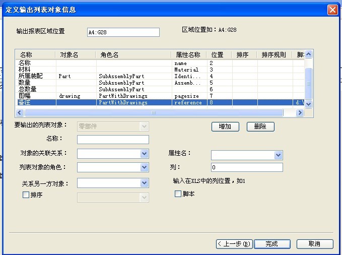

图幅中会出现两个A4,是怎么回事,其他的又是好着的
还有备注那一项中我是设置借用件输出的结果全部是FALSE,要如何设置,
请哪位高手帮帮忙,万分感谢了!

你是哪个版本的图文档?你把你定义的文件传上来给你看看,就一个截图说不清楚的。

我的明细表设置是这样的

图幅中会出现两个A4是因为那个零部件下有两张图纸,并且这两个图纸的图幅都是A4,备注那一项中我是设置借用件输出的结果全部是FALSE,FALSE代表是原件,如果输出为TRUE代表是借用件
