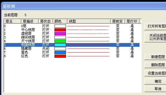

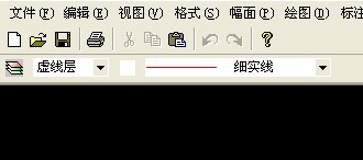

为什么我设置好了几个图层,在作图的时候选择其他图层时一直都还是第一个图层在使用
 楼主| 发表于 2011-1-10 09:26:00 | 显示全部楼层
要怎么设置指点一下

发表于 2011-1-10 10:57:00 | 显示全部楼层
没看明白这句话“择其他图层时一直都还是第一个图层在使用”。是不是自动分层功能打开了。新画的对象自动被放到相应的层。比如新绘制尺寸被自动放到尺寸层,而不是当前层。

发表于 2011-2-8 12:44:00 | 显示全部楼层
楼主,选择后,点“设置为当前层”了吗/
