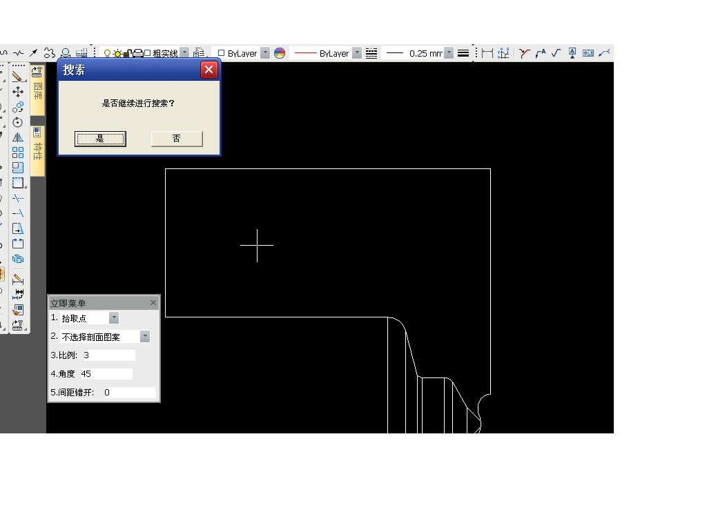

请教各位这是什么原因,应该怎么去解决

这个对话框的出现帮助跟踪找环的步骤(每一步都有一个亮点)。看到有纠结的地方你可以处理一下亮点附近的曲线。可能有不闭合的地方,也可能是有重线/相切/分叉多等引发歧义的情况。

谢谢
