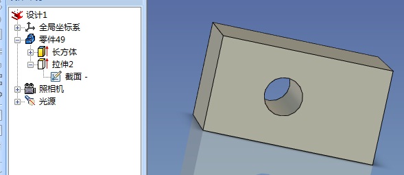

在使用实体设计时,发现个问题,通过已有草图拉伸除料除不掉,点击结构树发现拉伸除料的部分是隐形的,通过布尔运算才能真正除料,请教:怎样才能用已有的草图通过拉伸除料切割实体,谢谢

不会吧,上个源文件看看

不知道是操作不当,还是什么原因,直接通过草图除料生成两个零件,拉伸向导可以除料,下面是我的操作步骤,请高手指点

知道了,我当时拉伸时选的是新生成一个零件,所以除料完成不了,多谢了

你的特征分别属于两个零件了

实体设计2008中,还没有lz的生成拉伸特征的功能。
在2008时,可以通过向导(选择除料)和草图右键菜单“拉伸”(也要选择除料)来完成。

选项里看你选的是新生成零件还是在原来的零件生成伸拉
