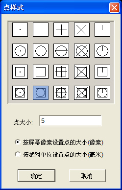

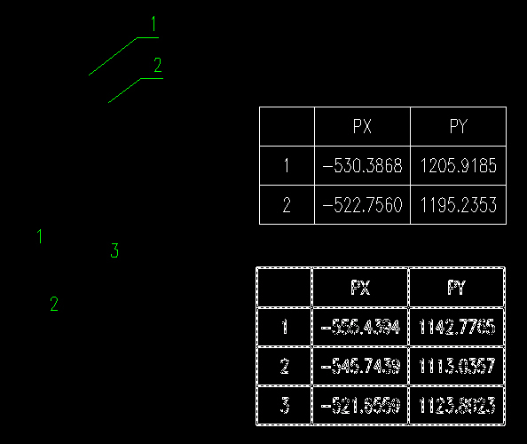

感谢您的建议,您想要实现的功能为:
1.生成标记
2.标记序号连续
现在我们软件中与以上需求类似的功能有:
1. 点 工具 (可以生成不同标识的点样式)
2.自动列表功能(可以生成连续的序号,并且生成坐标列表)效果见下图
自动生成的表格可以删除。
以上仅为一点建议。您的需求我们会反馈给相关部门,作为以后制定规格的参考,感谢您对CAXA的支持,谢谢

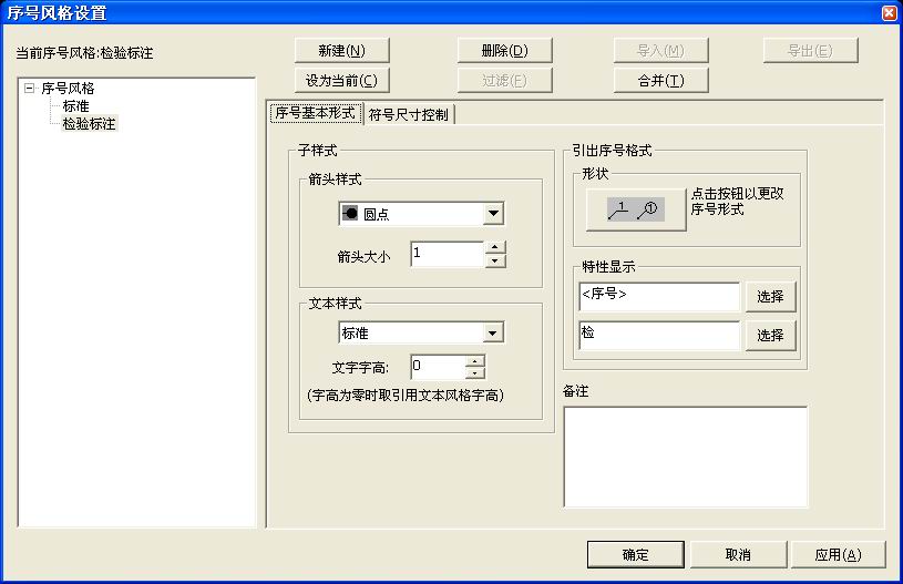

 楼主| 发表于 2010-5-26 21:56:00 | 显示全部楼层
谢谢。
经尝试,在球标中用,@检1。可以实现我的需要。

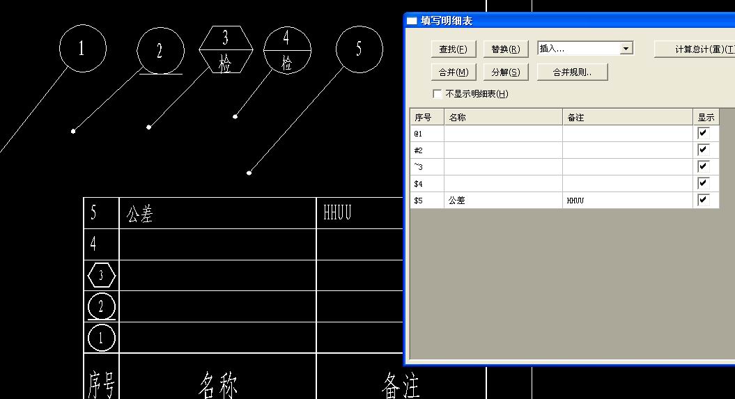

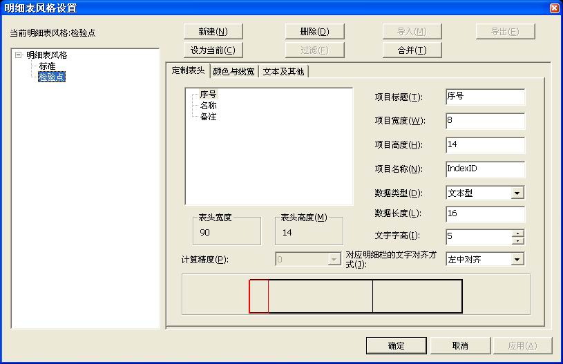

发表于 2010-7-19 10:27:00 | 显示全部楼层
可以通过明细表相关功能实现,见图,允许插入、删除、关联标识等,见图,CAXA伟大

发表于 2011-5-21 08:59:00 | 显示全部楼层
这个方法好,适用,值得推广

发表于 2011-5-23 17:19:00 | 显示全部楼层
回复 8# lantian0568 的帖子
就是设置一种序号风格,线下方写检字,之后在生成序号时,立即菜单第一项输入~1
