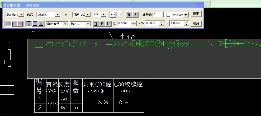

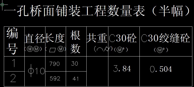

看图,只有单位符号变了。其他没事。刚才打开文件又发现一个问题,白天没有出现过,图2一次是英文拼音ABC---XYZ,结果出现的符号,我用的搜狗拼音。还有就是把文件保存成DWG文件后,文字输入完毕以后打回车的整个字框不显示。

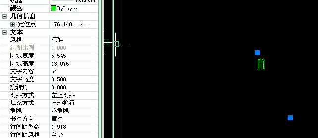

在一个问题,图3,我用另一个版面打“m³”,结果不能显示“m³” 但是特性里的文字内容显示 “m³”

请提供一下原图,多谢

我也不知道原因。就是有时用CAD2004画图,有时用CAXA画图,传给老大的时候要统一DWG格式。我就转来转去的弄的。。。

LZ发个图纸文件,就能看出你的问题在哪儿了。
另外,特别建议别用搜狗拼音,跟很多软件包括电子图板都有兼容问题。输入法有很多选择啊,比如谷歌的就不错。
